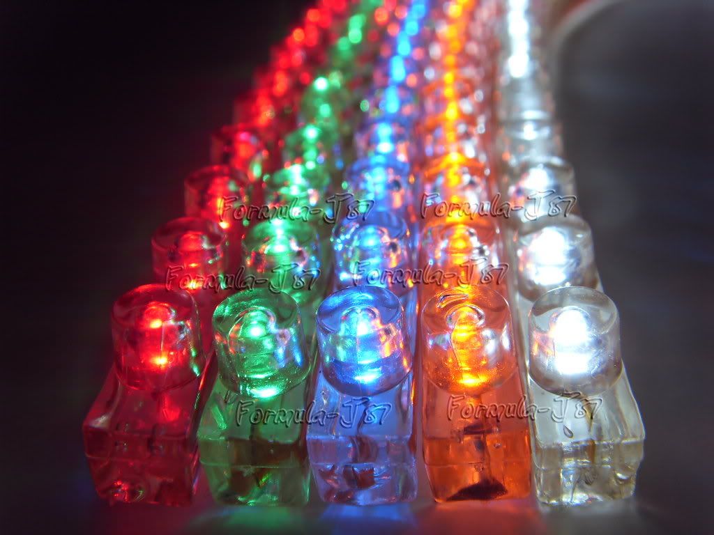

Давно у меня была идея сделать дополнительный стоп-сигнал, сначала очень хотел прикорячить светодиодную ленту по контуру заднего стекла, но что-то не пошло и отложил я в долгии ящик свою мысль, периодический вспоминая о том, чего хотел. В какои-то момент, просматривая ebay наткнулся я на светодиодные ленты герметично залитые пластиком, так, что никакая пыль и вода им не страшна и загарелся опять.
Итого заказал такие же 120см красную и 6 белых по 48 лампочек . Примерно в тоже время увидел замечательный обзор (вопрос о том,почему у меня не горит габарит в двери багажника отошла у меня только после тщательного осмотра этого фонаря изнутри багажника и мысли о том, что он должен гореть только на американцах, ведь так ?)
