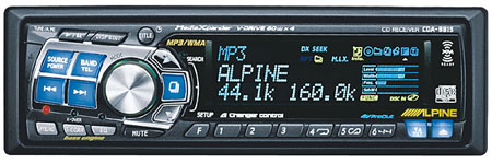

ПозаВчера ко мне пришел купленый на аукционе INJAPAN.RU майфун, Алпайн 9815 http://injapan.ru/auction/k137486387.html
И Вчера я решил его воткнуть!
Но просто подключить майфун я не могу, это для меня слишком просто, надо же повые....

Все провели и подключили к мафону, так же подключил конвертер, т.к. мафон чистый Ипонец!
включаем мафон в режим 3-way, эта фишка у алпайнов для поканального усиления.
выставляем настройки так:
Миды снизу я подрезал на 31Гц сверху на 2,5 кГц
Пищалки снизу на 2,5 кГц
Система получилась такой:
Алпайн оправдал все ожидания!
Запел именно так сладкоголосо как хотелось!
