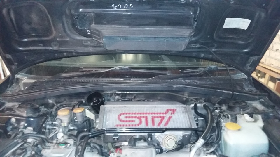

Вот:
Фото украл с просторов...
Такая резника прилегает к интеркулеру.
Что бы не собирать листья можно поставить мелкозернистую сетку (только не на турбо) тогда ничего не попадет под капот.
