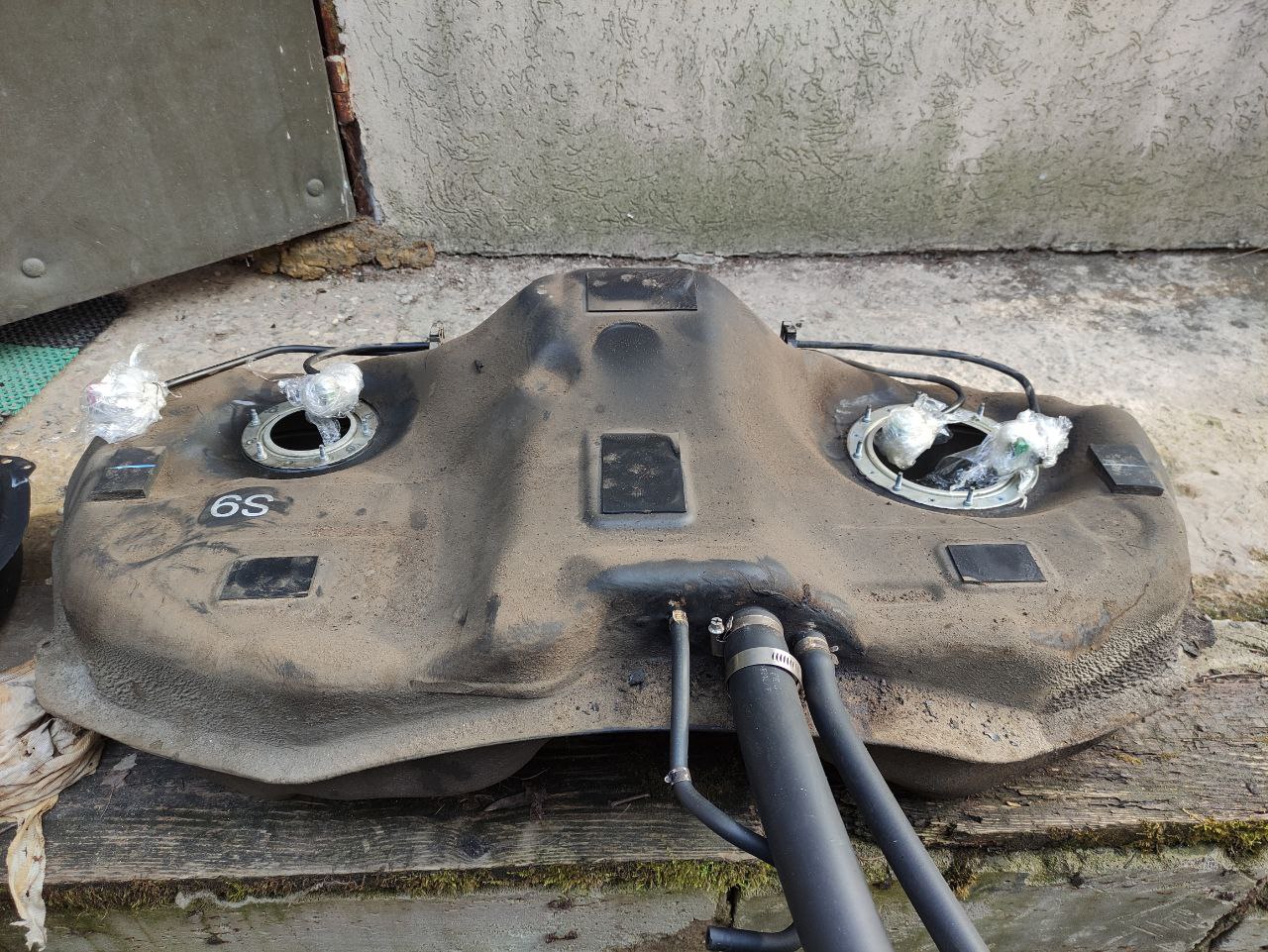

Всем привет! Так получилось, что пробил бензобак на Субару Форестер 4-е поколение, 13-й год выпуска. Приобрёл на разборке бензобак. Там сказали, что для моего точно подходит, но оказалось не совсем так.
На приведённых фото мой старый бак тот, у которого крайний левый тонкий шланг/штуцер идёт к двухходовому клапану, а крайний правый, более толстый – к заливной горловине (вентиляция). Также и во всех каталогах.

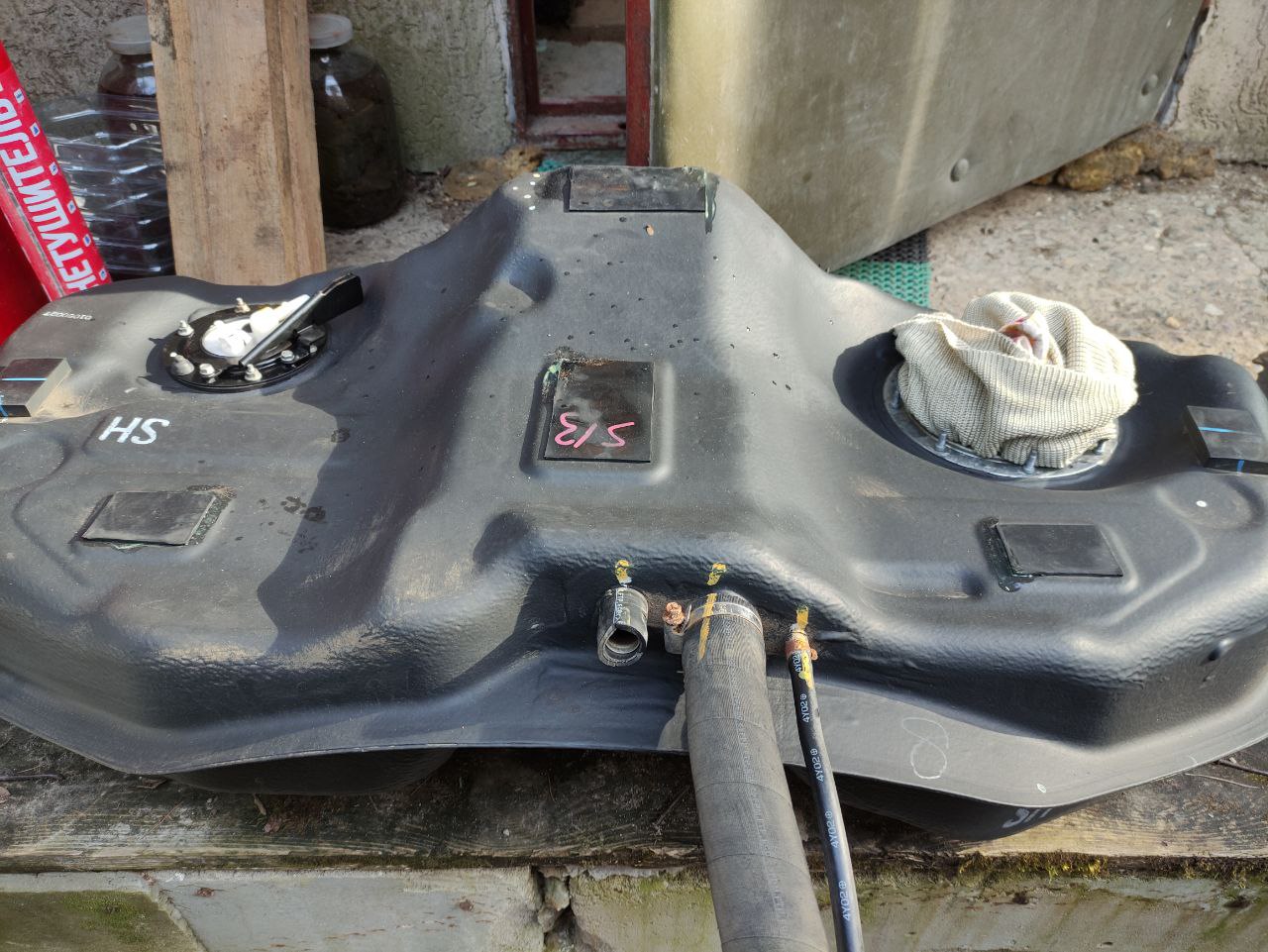

На приобретённом баке стоят другие штуцеры. Там тонкий - крайний правый, а более толстый – крайний левый. Предполагаю, что этот бак от рестайлинговой модели.
Прошу помощи. Что делать с приобретённым баком? Можно его как-то установить или ехать менять, что очень не хочется.

В форуме в телеге описывалась данная проблема. Решается приобретением металлических переходников с со шланга одной размерности на другую. Тупо одним хомутом больше.

PS. Я обзвонил многие московские сервисы по этой теме. В основном их ответы сводились к тому, что будут проблемы при заправке, т.к. из-за сужения шланга вентиляции бака будет срабатывать на отсечку заправочный пистолет.
Что-то мудро. ИМХО. Небольшое сужение в переходнике всего-лишь.
Ну не такое уж небольшое. У меня на пробитом баке диаметр патрубка вентиляции 16 мм, а не рестайлинговом баке 7 мм. Есть о чём задуматься, поэтому ищу тех, кто ставил рестайлинговый бак, но не могу найти. В Telegram этого чата зайти не могу - пишет, что такой чат не существует.

Спасибо Вам за помощь!. На этот Telegram канал тоже подписался, но на нём тоже на нашел применительно к SJ. На SG - есть.
В итоге не стал заморачиваться с переходниками. Съездил в Фугапартс и обменял рестайлинговый бак на дорестайлинговый.
