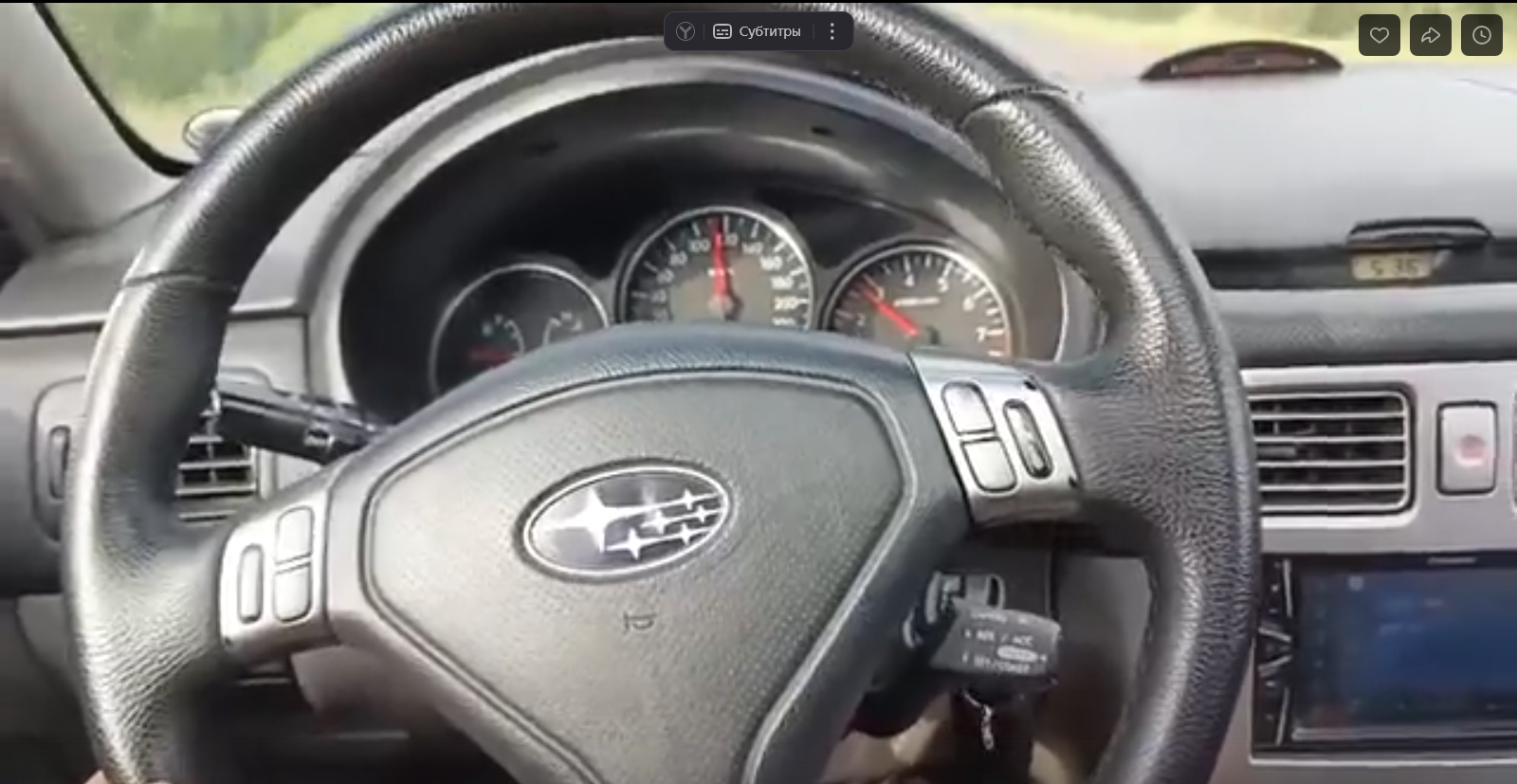

Всем доброго дня. Ситуация следующая:
На скорости от 60 км/ч, при нажатии на газ и повороте руля, примерно, градусов на 30 влево, появляется сильная вибрация (как будто колесо восьмеркой ходит). Руль так же вибрирует.
При движении прямо, или если вывернуть руль еще больше влево (более крутой поворот)- вибрации нет.
Машину домкратил, визуально, из выявленных проблем по ходовке- мертвый задний сайлентблок переднего рычага с правой стороны. Соответственно, есть небольшой люфт колеса.
Планирую поменять сайлентблоки и съездить на развал схождение. Кто то сталкивался? Правильно ли копаю?
Всем большое спасибо за ответы.
P.S: прикладываю изображение того, в каком положении эта вибрация присутствует +-
