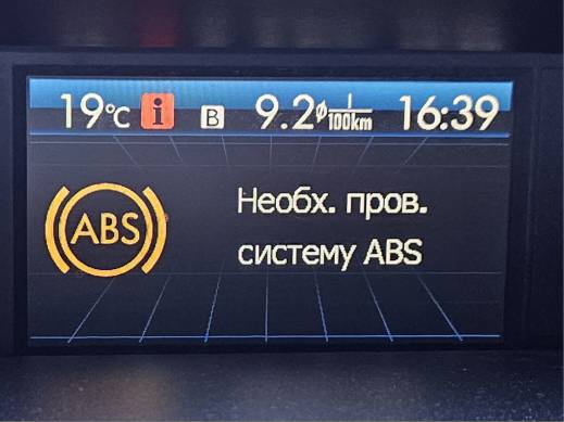

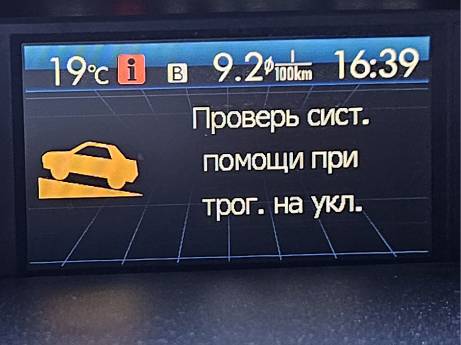

История : Ездил и ездил, масло жрал 1л/2000км, ничего не просил, все работало исправно.

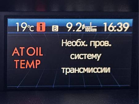

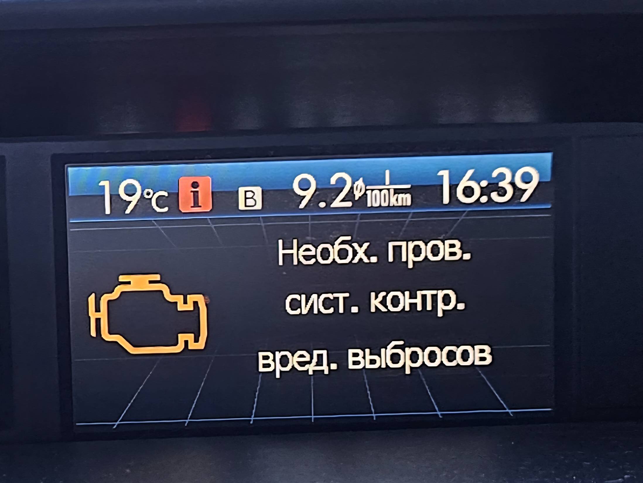

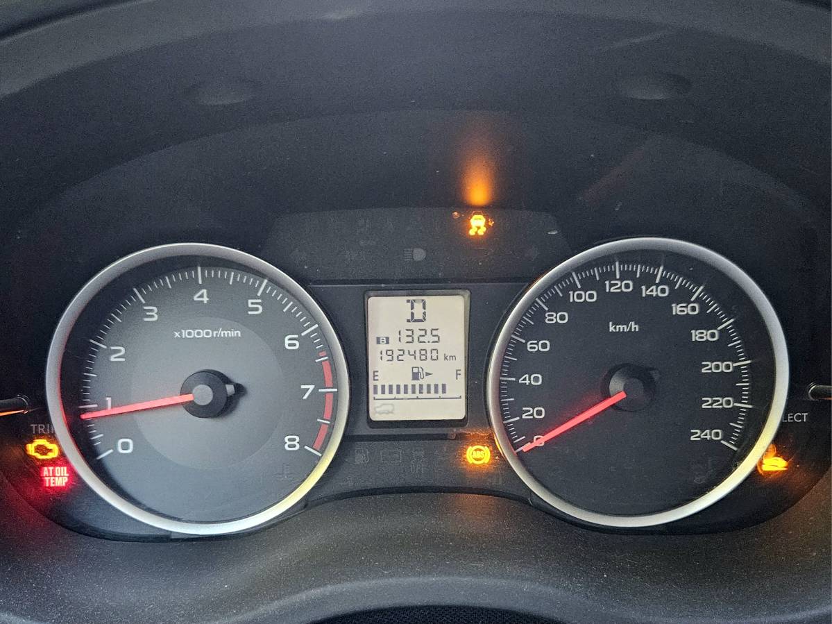

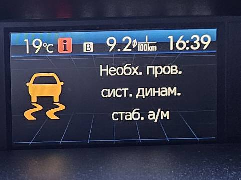

И вот однажды на ходу загорелась гирлянда на приборке. Кроме переставшего работать круиза возросли обороты двигателя - на 100 км/ч обороты под 3000об.
Первая реакция - Напугало красное CVT Oil Temp, но потом, после первого испуга напряжение немного спало.

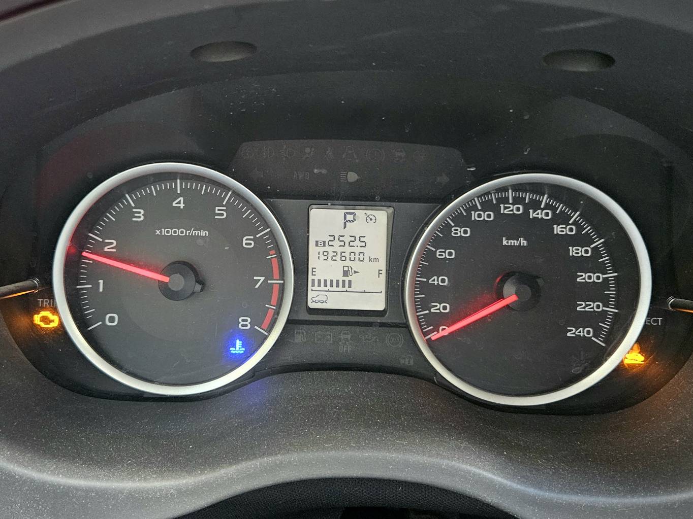

После стоянки сразу после пуска загорались только лампы Чек и помощь на уклоне. С началом движения загорелась остальная гирлянда. Ехать не мешала.
С гирляндой я проехал с дачи 100км в потоке, разгоняясь до 100км/м +50 км поездил по МСК. Машина вела себя нормально, ездить не мешала.
Машинка стала резвой, почти как на ручке. И понятно - отключилась блокировка гидротрансформатора. Диагностика в сервисе подтвердила выход из строя соленоида блокировки гидротрансформатора в CVT.
До втыкания сканера было подозрение на соленоид полного привода или блокировки гидротрансформатора. И с тем и с тем можно было ездить.......
Замена в сервисе заняла 3,5 часа времени и 15 т.р. за все - работу и сам ориг.соленоид. Разбирали с верху CVT, без снятия агрегатов. Все делали со стороны моторного отсека, машину не поднимали. Для доступа сняли впускной коллектор, дроссель. Из сложностей - болт на CVT давался плохо. Масло в CVT не сливалось. Сняли соленоидную плиту, поменяли соленоид, все собрали как было. Ничего страшного нет, если болт на корпусе CVT не сломают.
В сервисе к операции по замене соленоида отнеслись спокойно - процедура им известная, отработанная и не вызывает напряжения и беспокойства.
После замены соленоида мозги коробки обнулили, вернули к заводскому состоянию.

P.S. На последнем фото - ошибки на приборке после пуска, до начала движения. Первое фото- ошибки после начала движения.
