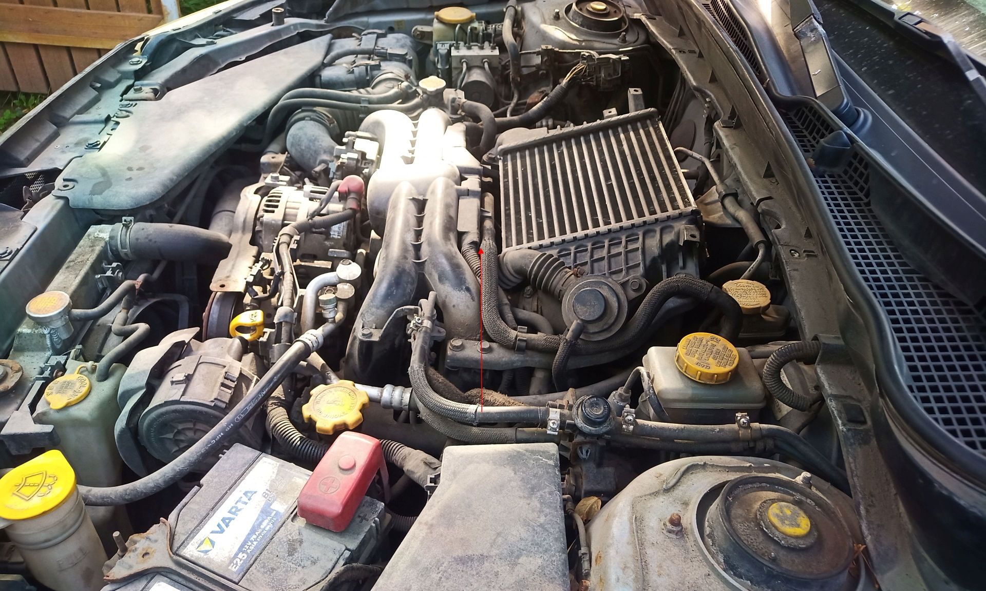

Приветствую! древний как мамонт вопрос про номер двигателя - где и как 🙃
имеется forester III 2011 г. c двигателем EJ25 ,и при постановке на учет сотрудник светит фонарем изогнутым куда-то по стрелке на фото и сообщает что там должен быть номер двигателя и его надо оттереть. вопросы:
1) оно там ? (схематичные изображения из интернета говорят про перегородку двигателя и не дают четкого понимания
2) возможно ли добраться до номера без снятия интеркулера, турбины? если возможно , то каковые рекомендации и с какой стороны двигателя подлезать

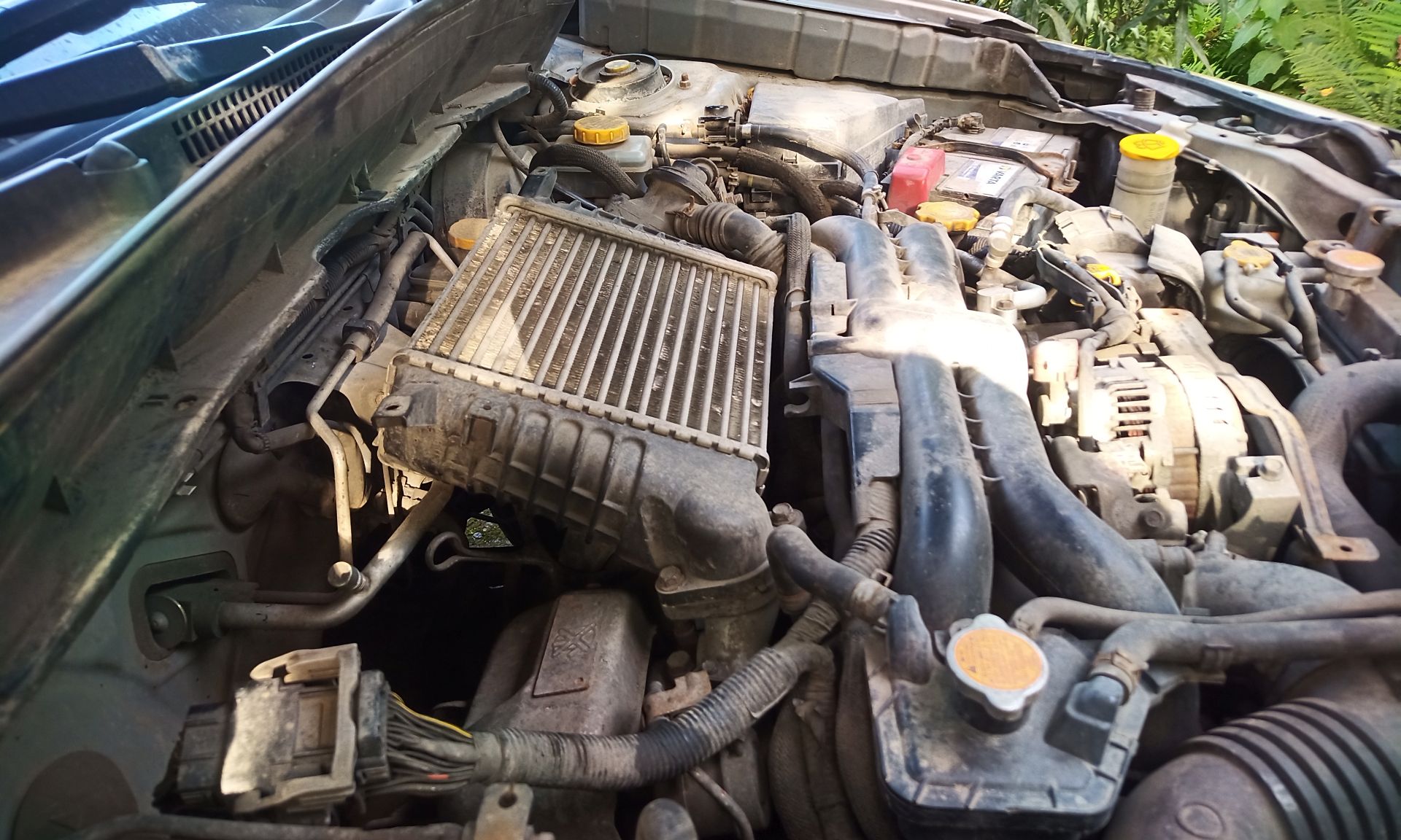

в итоге, интеркулер снял (там все просто) оттер /сначала номер посередине - это номер коробки, наверно 🤔/
, но там оказался номер не тот , что в ПТС 👀 , вместо начала с "Е", он начинается с "C" 👀
при этом на 99% замены не было и история машины известна с самого начала и как-то она ставилась на учет (в салонах 🤔)

Он выбит керном в задней части двс на площадке на левом полублоке по ходу авто. Если мне не изменяет память, букв в номере двс нет.
Модель трансмиссии на наклейке, номера коробки вроде у субару вообще не ставится
